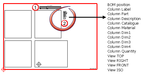

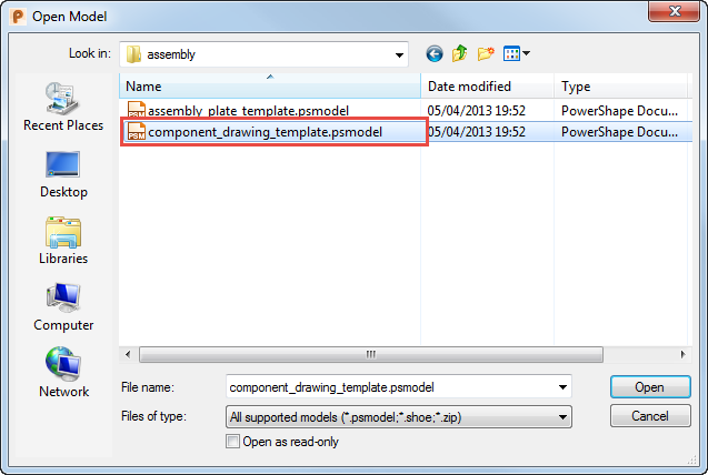

Sie können die Datenspalten, die in die eingebettete Stückliste im Gesamtbaugruppen-Einrichtblatt einbezogen werden sollen, definieren, indem Sie die Parameter in der Komponentenzeichnungsvorlage festlegen.
Zum Beispiel:
Das Gesamtbaugruppen-Einrichtblatt wird angezeigt und enthält die Stückliste
 und die Liste der Stücklistenposition
Wenn der Text BOM position in der Liste enthalten ist, wird die Parametertabelle wie oben gezeigt positioniert. Geben Sie End am Ende eines Textelements ein, um die maximale Höhe der Tabelle anzugeben.
Die Text-Symbolleiste wird angezeigt. Der Inhalt der integrierten Stückliste kann angegeben werden, indem Sie die einzelnen Einträge in der Liste bearbeiten. Das Beispiel zeigt eine Spalte mit dem Titel Beschreibung. Sie könnten diesen Text in Desc (Beschreibung) umwandeln, indem Sie die Parameter in Column Desc. (Spaltenbeschreibung) abwandeln.
