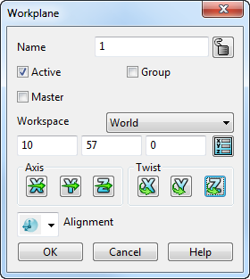

Verwenden Sie den Arbeitsebene-Dialog, um eine Arbeitsebene zu bearbeiten.
Name - Geben Sie den Namen der Arbeitsebene ein. Der Name der Arbeitsebene wird in Makros verwendet, um die Arbeitsebene zu identifizieren.
Aktiv - Wählen Sie diese Option aus, um die Arbeitsebene zu aktivieren.
Hauptarbeitsebene - Wählen Sie diese Option aus, um die Arbeitsebene zur Hauptarbeitsebene zu machen.
Gruppiert - Wählen Sie diese Option aus, um die Arbeitsebene zu gruppieren.
Sperren/Freigeben - Verwenden Sie diese Umschaltfläche, um die Arbeitsebene zu sperren oder freizugeben.
Achten Sie darauf, dass das Symbol Gesperrt
angezeigt wird, wenn Sie eine Arbeitsebene sperren möchten. Eine gesperrte Arbeitsebene kann nicht gelöscht oder bearbeitet werden. Dies ist nützlich, wenn eine Arbeitsebene zu einem bestimmten Zweck erstellt wurde und Sie verhindern möchten, dass diese aus Versehen verändert wird.
Wenn Sie eine Arbeitsebene sperren, stehen deren grafische Ziehpunkte und die Optionen im Arbeitsebene-Dialog nicht mehr zur Verfügung.
Achten Sie darauf, dass das Symbol Entsperrt
angezeigt wird, wenn Sie eine Arbeitsebene entsperren möchten.
Der folgende Bereich des Dialogs enthält die Optionen zum Modifizieren der Ebene.
Diese Optionen ermöglichen Ihnen:

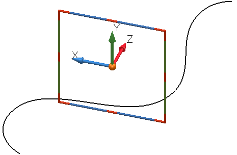

Ausrichtung – Wählen Sie die Ausrichtung der Arbeitsebene aus der Liste aus:
Ausgerichtet – Wählen Sie diese Option aus, um die Z-Achse der Arbeitsebene am angeklickten Punkt an der Tangente des Objekts auszurichten:
aus der Liste Ausrichtung aus.
Die Arbeitsebene wird wie unten gezeigt ausgerichtet:

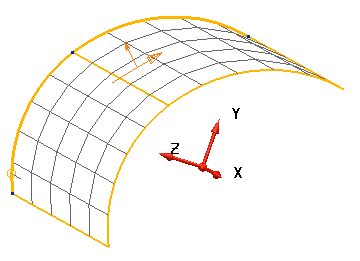

Wenn es sich bei dem Objekt um eine Fläche oder ein Volumenmodell handelt, wird die Z-Achse der Arbeitsebene am angeklickten Punkt an der Normalen ausgerichtet.
Sie können Punkte innerhalb von Flächenstücken fangen, indem Sie
an einem Punkt auf einer Fläche wie die unten angezeigte verwenden:
Die Arbeitsebene wird nicht verschoben, sondern die Achsen werden gedreht.

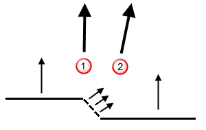

An mittlerer Normalen ausrichten – Wählen Sie diese Option aus, um die Arbeitsebene an der mittleren Normalen der ausgewählten Geometrie auszurichten:
aus der Liste Ausrichtung im Dialogfeld Arbeitsebene aus.
Das Dialogfeld An mittlerer Normalen ausrichten wird angezeigt:
Wenn Flächeninhalt ausgewählt wird, wird die Durchschnittsnormale der Auswahl mit
angegeben.
Wenn Flächeninhalt abgewählt ist, wird die mittlere Normale der Auswahl mit
markiert.
