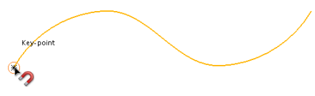

Verwenden Sie die Option Punkt zum Stutzen oder Verlängern von Objekten in Bezug auf einen bestimmten Punkt. Dieser Vorgang unterscheidet sich geringfügig je nach Objekt.
Das Cursor-Symbol ändert sich in einen Magneten, und es wird ein Kreis auf dem Endpunkt oder der Kante, der/die begrenzt werden soll, erstellt.

Der Kanten- oder Endpunkt mit der Markierung wird begrenzt.
Sie können den Kanten- oder Endpunkt mithilfe der Dropdown-Liste Kanten-/Endpunkt ändern.
