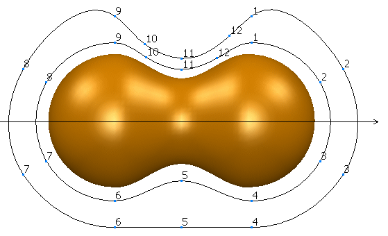

Dieses Verfahren funktioniert genauso wie
auf einer offenen Kurve, Sie müssen aber eine Referenzachse definieren. Bevor die Referenzachse verwendet wird, wird sie auf die Hauptebene projiziert.
Definieren Sie eine geeignete Referenzachse. In diesem Beispiel schlägt das Morphen mit einer vertikalen Achse für die Flächen fehl. Dies liegt daran, dass die Ebene, die senkrecht zur Referenzachse verläuft, für einige Punkte auf den zu morphenden Flächen mehr als zweimal durch die Referenzkurve verläuft.
In diesem Beispiel verwenden Sie eine horizontale Achse. Keine Ebene, die senkrecht zu dieser Achse verläuft, kreuzt die Referenzkurve mehr als zweimal.
In diesem Beispiel erhalten Sie das folgende Ergebnis.
