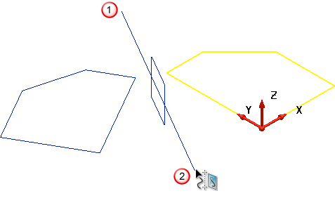

So spiegeln Sie ein Objekt durch Eingabe von zwei Punkten, um die Spiegelebene zu definieren
in der Spiegeln-Symbolleiste.
. Während Sie die Maus bewegen, werden die Linie und die gespiegelten Objekte auf dem Bildschirm angezeigt, um Sie zu leiten:

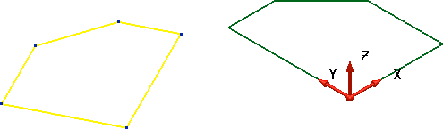

zu bestimmen und die Objekte zu spiegeln. Eine Vorschau der gespiegelten Objekte wird zusammen mit der Spiegelebene angezeigt:
, um die Änderungen zuzuweisen, oder auf Abbrechen
