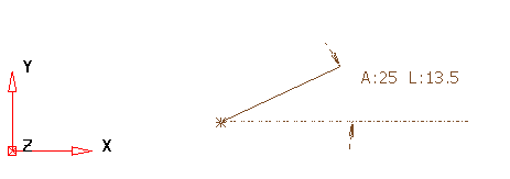

Das folgende Beispiel zeigt die Konstruktionslinie entlang der X-Achse, während sich der Mauszeiger darüber befindet. Das mögliche Linienerstellungsergebnis wird in einem Winkel von 25
angezeigt.

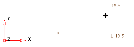

Das folgende Beispiel zeigt eine ähnliche Mausposition über der X-Achse. Doch durch Drücken der X-Taste wird die Linienerstellung auf der X-Achse gesperrt, obwohl sich die Position des Cursors über der X-Achse befindet.
