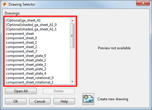

Um das Erscheinungsbild und den Inhalt der Komponentenzeichnungen zu ändern, müssen Sie die Komponentenzeichnungsvorlage bearbeiten. Die Komponentenzeichnungsvorlage muss sich im Verzeichnis shareddb befinden, damit sie bearbeitet werden kann.
Die Komponentenzeichnungsvorlage kann dem Verzeichnis shareddb folgendermaßen hinzugefügt werden:
wobei es sich bei xxxxx um die Versionsnummer von PowerShape handelt und C die Festplatte ist, auf der PowerShape installiert ist.
Wenn sich die Vorlage im Verzeichnis shareddb befindet, können Sie die Vorlage wie folgt ändern:
Die folgenden Vorlagen sind enthalten. Vorgabemäßig gibt X die Größe an und liegt im Bereich zwischen 0 und 4 entsprechend der Größen A0 bis A4.
component_sheet_plate_X – Plattenkomponenten.
component sheet_rotational_X – Drehkomponenten.
component_sheet_userdefined_X – benutzerdefinierte Komponenten.
component_sheet_X – sonstige Typen von Komponenten.
ga_sheet
shaded_ga_sheet
werden die entsprechenden Zeichnungen erstellt, wenn die Option Erstelle Gesamtbaugruppen-Einrichtblatt oder Erstelle schattiertes Gesamtbaugruppen-Zeichenblatt im Dialogfeld Komponentenzeichnungen ausgewählt ist.
