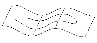

Die Kurvenpunkte auf der Fläche besitzen dieselben Tangenten wie die Flächenpunkte, auf denen sie liegen.
Im folgenden Beispiel sehen Sie, dass die Tangentialität der Kurve der der Fläche entspricht. Wenn Sie möchten, dass die Kurve entlang der exakten Form der Fläche verläuft, müssen Sie möglicherweise zusätzliche Punkte entlang der Kurve angeben.
