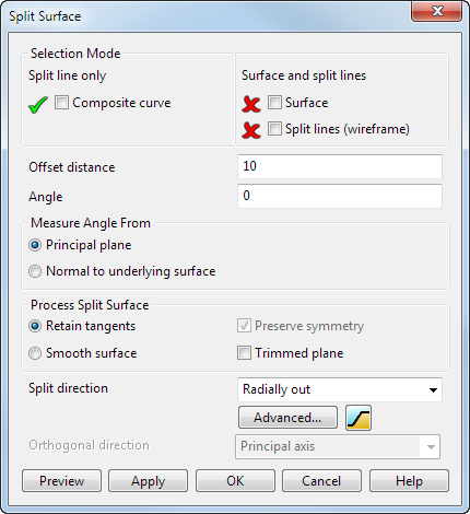

Verwenden Sie diesen Dialog, um eine Trennfläche zu erstellen.
Auswahlmodus - Um Objekte zu einem Auswahlmodus hinzuzufügen, aktivieren Sie einen Modus und wählen Sie dann die Objekte aus:
Der Rest des Dialogs enthält Optionen für die Methode zur Trennflächenerstellung, bei der eine Trennlinie versetzt wird.
Versatzabstand - Dies ist der Abstand der zweiten Seite der Trennfläche von der Trennlinie.
Winkel - Dies ist der Winkel zwischen der zweiten Seite der Trennfläche und der Trennlinie. Zwei Pfeile werden im rechten Winkel (senkrecht) zu der zusammengesetzten Kurve gezeichnet und werden dazu verwendet, den Winkel zu messen. Die Richtung der Pfeile wird von den Winkel messen von-Optionen bestimmt.
Winkel messen von - Sie können die Trennfläche entweder relativ zu der Hauptebene oder der Senkrechten der darunterliegenden Oberfläche erstellen. Die Richtungen der zwei Pfeile auf der Trennlinie werden von diesen Optionen bestimmt:
und der andere Pfeil wird parallel zu der Achse, die sich senkrecht zu der Hauptebene
befindet, angezeigt.
Der Winkel wird von einem Pfeil zu dem anderen Pfeil gemessen, wie unten dargestellt:
Pfeil zeigt entlang der Achse, die sich senkrecht zur Hauptebene befindet.
Pfeil wird parallel zu der Hauptebene angezeigt.
Sie können die Richtung der Pfeile ändern, indem Sie diese anklicken oder einen der folgenden Befehle in das Befehlsfenster eingeben:
REVERSE PROFILE - Dies kehrt den Ziehgriffpfeil für die 'normale' Richtung um.
REVERSE WITHDRAWAL_DIRECTION - Dies kehrt den Richtungspfeil für die Rückzugsrichtung um.
Der Pfeil, der parallel zu der Hauptebene ist, bestimmt die Richtung der Lateralen in der Trennfläche. Sie können dessen Richtung mithilfe der Trennrichtung-Optionen einstellen.
Ein Pfeil zeigt entlang der Normalen der Basisfläche und der andere Pfeil wird parallel zu der Tangente der darunter liegenden Oberflächen angezeigt.
Wenn Sie in diesem Beispiel auf In Normalenrichtung zur Basisfläche klicken, ändern sich die Pfeile wie unten dargestellt.
Der Winkel wird von den Pfeilen gemessen, wie unten abgebildet.
Pfeil zeigt entlang der Tangente der Oberfläche.
Pfeil zeigt entlang der Normalen zu der Oberfläche.
Klicken Sie auf den Pfeil, der entlang der Flächennormalen zeigt, um dessen Richtung zu ändern.
Trennfläche verarbeiten - Sie können entscheiden, ob Sie die Tangentialität über die Trennfläche beibehalten oder jegliche Wellen in der Oberfläche glätten möchten. Außerdem können Sie die folgenden Optionen auswählen:
In einigen Fällen kann die Kurve symmetrisch aussehen, aber die Punkte sind unterschiedlich verteilt. Dies kann insbesondere an den Ecken vorkommen, an denen die Entscheidungen über eine Richtungsänderung getroffen werden. Dies kann zu asymmetrischen Ergebnissen führen, auch wenn diese Option aktiviert ist.
Ohne die Getrimmte Ebenenfläche-Option wäre es unmöglich, eine sinnvolle Trennfläche für die oben gezeigte Kurve zu erstellen. Das Ergebnis wird in dem Modell auf der linken Seite dargestellt. Das Modell auf der rechten Seite zeigt das Ergebnis, wenn die Getrimmte Ebenenfläche ausgewählt ist.
Trennrichtung - Wenn Sie den Winkel von der Hauptebene messen, können Sie die Richtung der Lateralen innerhalb der Trennfläche mithilfe einer der folgenden Optionen einstellen:
Erweitert - Dies zeigt den Segmente aufteilen-Dialog an. Sie können diesen Dialog verwenden, um die Trennlinie in Segmente zu teilen. Für jedes Segment kann dann die Richtung der Lateralen bestimmt werden.
- Erstellen Sie eine Abgestufte Trennfläche, indem Sie eine Anzahl von Parametern festlegen. Wenn Sie diese Schaltfläche auswählen, wird der Abgestufte Trennfläche-Dialog angezeigt.
Orthogonalrichtung - Wenn die In Normalenrichtung zur Basisfläche-Option ausgewählt ist und der Winkelwert größer als Null ist, beeinflusst die Orthogonalrichtung die Richtung der Lateralen der Trennfläche mithilfe einer der folgenden Optionen:
Vorschau - Zeigt die Trennfläche an, die mithilfe der aktuellen Einstellungen in dem Dialog erstellt wird. Sie können die Einstellungen im Dialog weiterhin ändern, bis Sie mit der in der Vorschau angezeigten Trennfläche zufrieden sind.
Ausführen - Erstellt die Trennfläche, der Dialog bleibt geöffnet.
OK - Erstellt eine Trennfläche und schließt den Dialog.
Abbrechen - Schließt den Dialog, eine Trennfläche wird nicht erstellt.
