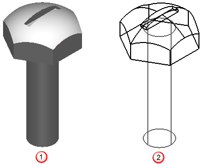

Das folgende Beispiel zeigt zwei sich schneidende Volumenmodelle, die schattiert
 und als Drahtmodell
 dargestellt sind:
In diesem Beispiel wird das folgende Volumenmodell erstellt:
Die schattierte Ansicht
 sieht genauso aus wie das Original, in der Drahtmodellansicht
 können Sie jedoch sehen, dass die beiden einzelnen Volumenmodelle zu einem Volumenmodell verschmelzen.
