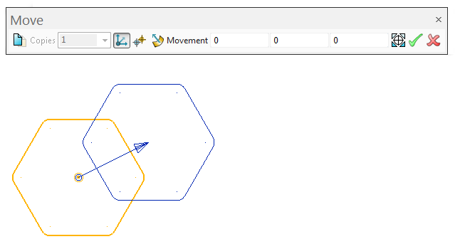

Geben Sie entweder Werte für X, Y und Z ein oder klicken Sie auf einen Punkt im Grafikfenster, um die Verschiebung festzulegen. Während Sie die Koordinaten eingeben, wird eine Vorschau der umgeformten Elemente angezeigt. Ziehen Sie die Ziehgriffe, um weitere Änderungen vorzunehmen, bevor Sie die Änderungen anwenden.

Die Symbolleiste bleibt geöffnet, sodass weitere Verschiebevorgänge durchgeführt werden können.

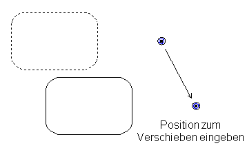

Wenn Sie die Objekte lediglich verschieben, werden sie relativ zum Verschiebungsursprung verschoben:

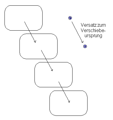

Wenn Sie mehrere Kopien erstellen, bestimmt der Versatz des Verschiebungsursprungs den Versatz der Kopien voneinander:
