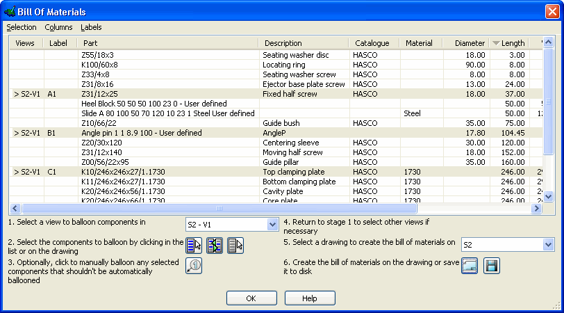

- Wählen Sie im Dialogfeld Stückliste alle Zeilen mit Komponenten aus, die Sie beschriften möchten.
- Wählen Sie das Menü Beschriftung im Dialogfeld Stückliste aus.
- Wählen Sie den Beschriftungstyp aus, den Sie verwenden möchten.
- Erstellen Sie die Stückliste in der Zeichnung, oder speichern Sie diese in einer Datei. Verwenden Sie
, um zwischen dem Speichern der Daten in einer eingebetteten Microsoft Excel-Tabelle oder dem Erstellen der Stückliste in der Zeichnung als OLE-Datei zu wechseln:
- Beschriftungen werden im Dialogfeld Stückliste erstellt und angezeigt, und die Bezugskreise werden in der gewählten Ansicht angezeigt.

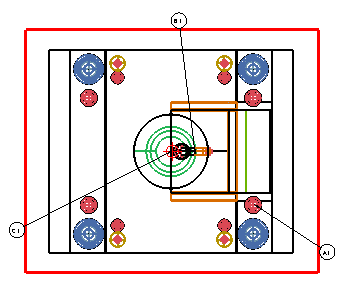

Im folgenden Beispiel werden eine beschriftete Ansicht einer Baugruppe sowie die im Dialogfeld Stückliste angezeigten Beschriftungen angezeigt.
- Klicken Sie auf eine beschriftete Komponente im Dialogfeld Stückliste, um diese in der Ansicht hervorzuheben. Sie können auch auf eine Komponente in einer Ansicht klicken, um sie im Dialogfeld Stückliste hervorzuheben.
