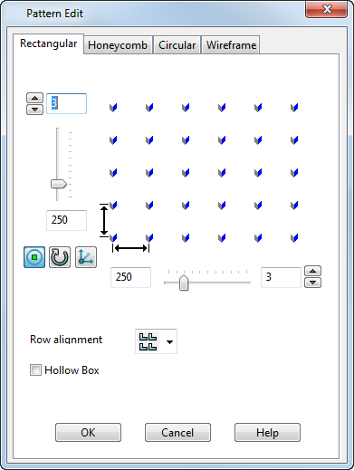

Diese Registerkarte ermöglicht es Ihnen, rechteckige Muster von Objekten zu erstellen, indem Sie mehrfache Kopien des ausgewählten Elements generieren.
Um rechteckige Muster von Objekten zu erstellen, müssen Sie die Musterobjekte auswählen, mit denen Sie das Muster erstellen möchten. Verwenden Sie die Optionen, um zu bestimmen, wie die Elemente erstellt werden.
Anzahl der Reihen – Geben Sie die Anzahl der Reihen im Muster ein, oder verwenden Sie die Pfeilschaltflächen, um den Wert zu vergrößern oder zu verringern.
Abstände zwischen Reihen - Geben Sie einen Wert in das Feld ein oder verwenden Sie den Schieberegler, um den Wert zu vergrößern oder zu verringern.
Markierungen zum Ausblenden darstellen - Lassen Sie eine Markierung auf jedem Musterelement anzeigen. Klicken Sie auf die Markierungen, um einzelne Elemente in dem erstellten Muster auszuschalten.
Musterachsen drehen - Diese Option dreht das gesamte Muster um 90
um die Z-Achse.
Musterebene festlegen - Lassen Sie den Dialog Musterebene anzeigen, in dem Sie die Koordinaten für den Nullpunkt einstellen können, anhand dessen das Muster positioniert wird.

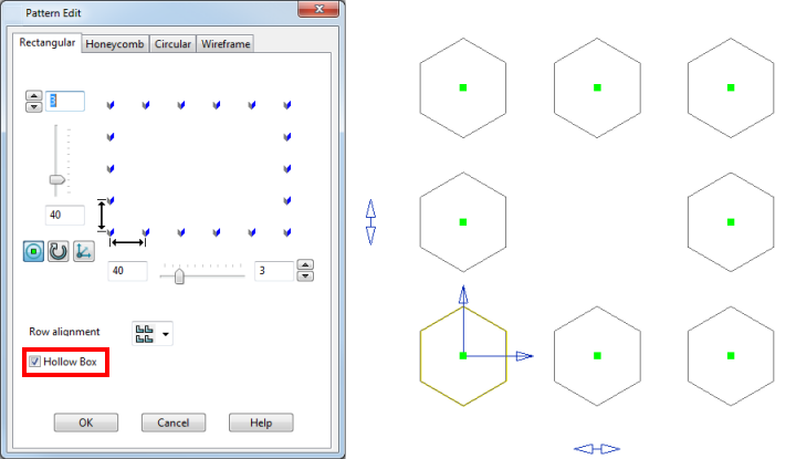

Wählen Sie eine Ausrichtung, die für den gewünschten Mustereffekt geeignet ist:
Alle Reihen mit derselben Ausrichtung erstellen.
Geradzahlige Reihen mit Drehung erstellen.
Geradzahlige Reihen mit Spiegelung erstellen.
Hohlrahmen - Ausschließlich die äußeren Elemente des Musters werden erstellt.
