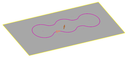

Sie können eine Verrundung zwischen einer Gruppe von Flächen und einer 3D-Kurve erstellen. Die 3D-Kurve kann ein beliebiges einzelnes Drahtmodell-Objekt sein, z. B. eine Linie oder zusammengesetzte Kurve.
Das Symbol
neben den Hauptflächen ändert sich für den Bereich Auswahl des Dialogfelds in
Wenn die Kurve ausgewählt wird, ändert sich das Symbol
neben dem sekundären Drahtmodell in
Ein Pfeil wird auf der Kurve angezeigt, um die Seite der Kurve anzuzeigen, auf der die Verrundung erstellt wird. Wir empfehlen, die Verrundung zu prüfen, indem Sie auf die Schaltfläche Vorschau klicken. Wenn die Verrundung auf der falschen Seite der Kurve liegt, klicken Sie auf den Pfeil auf der Kurve und zeigen erneut eine Vorschau der Verrundung an.
Die Verrundung erhält einen glatten Übergang zur Fläche.
