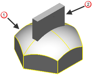

Dieses Beispiel zeigt ein aktives Volumenmodell
, das von einem inaktiven Volumenmodell
 geschnitten wird:
In diesem Beispiel ist das folgende aktive Volumenmodell gegeben:
