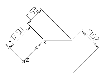

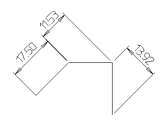

Sie können Bemaßungen erstellen, die in einem bestimmten Winkel projiziert werden.
So erstellen Sie eine Winkelbemaßung
- Erstellen Sie die Geometrie.
- Erstellen Sie eine Arbeitsebene.
- Positionieren Sie die Arbeitsebene so, dass die Hauptebene denselben Winkel aufweist, in dem Sie die Bemaßungen projizieren möchten.
- Erstellen Sie die Bemaßungen.
