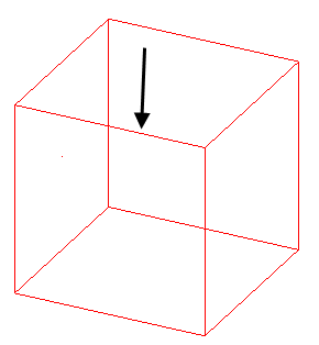

Wenn Sie die zusammengesetzte Kurve zurückspulen, wird das Element abgewählt und alle möglichen Spuren für die zusammengesetzte Kurve werden mit Flächenmarken und Pfeilen markiert:
Für jede Oberfläche besteht eine Markierung entlang einer bestimmten Spur.
Wenn Sie auf eine Flächenmarkierung klicken, wird die Spur ausgewählt. Diese ist dann abhängig von der Oberfläche für die Markierung.
