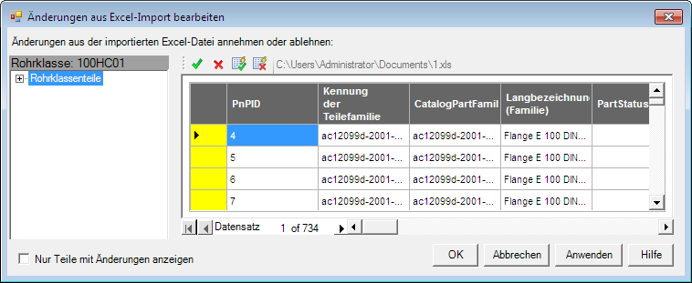

Dialogfeld Änderungen aus Excel-Import bearbeiten
Ermöglicht das Bearbeiten von Änderungen an importierten Excel-Dateien.
Wenn Sie Rohrklassen- oder Katalogteile importieren, können Sie auswählen, welche Änderungen Sie übernehmen und welche Sie ablehnen möchten. Das Importieren von Daten in den Rohrklassen-Editor entspricht dem Importieren von Daten in den Datenmanager in AutoCAD Plant 3D toolset.
Rohrklasse
Zeigt die Rohrklassendetails in einer erweiterbaren Struktur an
Nur Teile mit Änderungen anzeigen
Zeigt nur die an den Daten vorgenommenen Änderungen an. Alle Unterschiede werden in Gelb hervorgehoben.
Änderung annehmen
Nimmt jede Änderung einzeln an.
Änderung ablehnen
Verwirft jede Änderung einzeln.
Alle Änderungen annehmen
Nimmt alle an der Rohrklasse vorgenommenen Änderungen an.
Alle Änderungen zurückweisen
Verwirft alle an der Rohrklasse vorgenommenen Änderungen.
URL
Zeigt den Pfad und den Namen der Datei an, an der Sie arbeiten.
