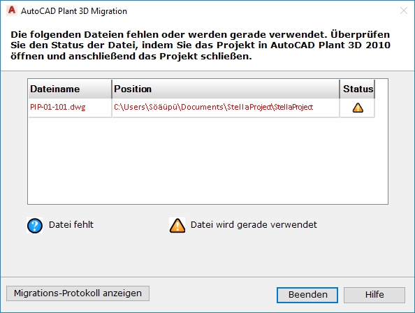

Zeigt Dateien an, die fehlen oder aktuell verwendet werden.
Um ein Projekt erfolgreich migrieren zu können, muss AutoCAD Plant 3D toolset alle mit dem Projekt verknüpften Dateien mit einer exklusiven Sperre versehen können. Die Seite mit den nicht verfügbaren Dateien wird angezeigt, wenn eine mit dem Projekt verknüpfte Datei fehlt oder aktuell bearbeitet wird. Das ist beispielsweise der Fall, wenn Sie eine Zeichnung verschoben haben, wenn eine Datei aus dem Projektordner gelöscht wurde oder wenn jemand eine Zeichnung mit AutoCAD P&ID 2009 bearbeitet.
Die Migration nach AutoCAD Plant 3D toolset kann erst erfolgen, wenn das Projekt und die verknüpften Zeichnungen verfügbar und gesperrt sind.
Wenn Dateien fehlen oder verwendet werden, werden diese ungültigen Dateien auf der Seite mit den nicht verfügbaren Dateien aufgelistet. Dateiname, Speicherpfad und Status werden angezeigt. weist auf eine fehlende Datei hin, und
weist auf eine Datei hin, die aktuell verwendet wird.
Bevor Sie mit der Migration beginnen, erledigen Sie Folgendes:
Zeigt das Migrations-Protokoll an, das weitere Informationen über fehlende oder verwendete Dateien bereithält.
