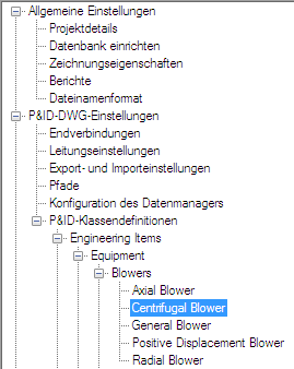

  1. Erweitern Sie in der Projektkonfiguration-Strukturansicht den Eintrag P&ID-Klassendefinitionen.
  2. Erweitern Sie die Liste so lange, bis Sie eine Komponente gefunden haben (z. B. Zentrifugales Gebläse), und klicken Sie darauf.

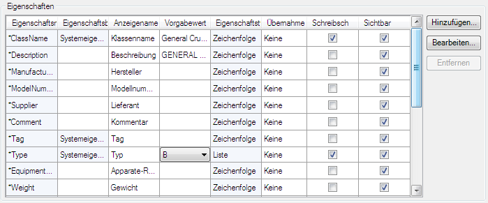

  3. Klicken Sie im Fenster Klasseneinstellungen unter Eigenschaften auf Hinzufügen.

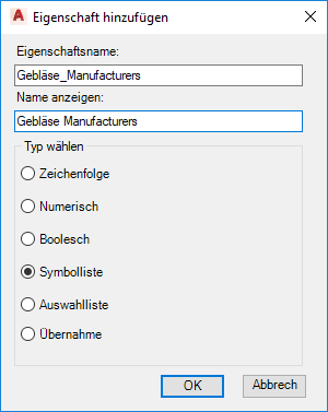

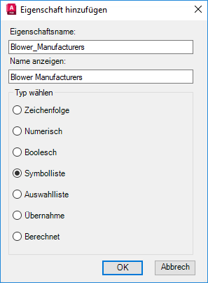

  4. Führen Sie im Dialogfeld Eigenschaft hinzufügen die folgenden Schritte durch:
    • Klicken Sie auf Symbolliste.
    • Geben Sie einen Eigenschaftsnamen für die Komponente oder Linie an (z. B. Gebläse_Hersteller).
    • Geben Sie einen Anzeigenamen für die Komponente oder Linie an (z. B. Gebläsehersteller).
    • Klicken Sie auf OK.

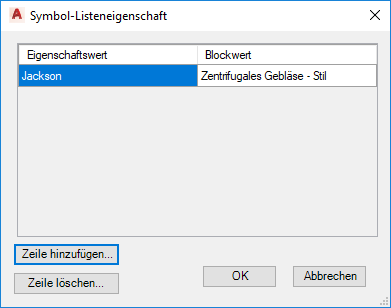

  5. Klicken Sie im Dialogfeld Symbol-Listeneigenschaft auf Zeile hinzufügen.
  6. Geben Sie im Dialogfeld Zeile hinzufügen unter Eigenschaftswert einen Namen für den neuen Symbollisteneintrag ein (z. B. Jackson). Klicken Sie auf OK.
  7. Klicken Sie im Dialogfeld Symbol-Listeneigenschaft unter Eigenschaftswert auf den neuen Eintrag. Klicken Sie unter Blockwert in der Dropdown-Liste auf ein Symbol, das Sie dem Eigenschaftswert zuordnen möchten.
  8. Fügen Sie weitere Zeilen hinzu, bis die Symbolliste fertig gestellt ist.
  9. Klicken Sie auf OK.
