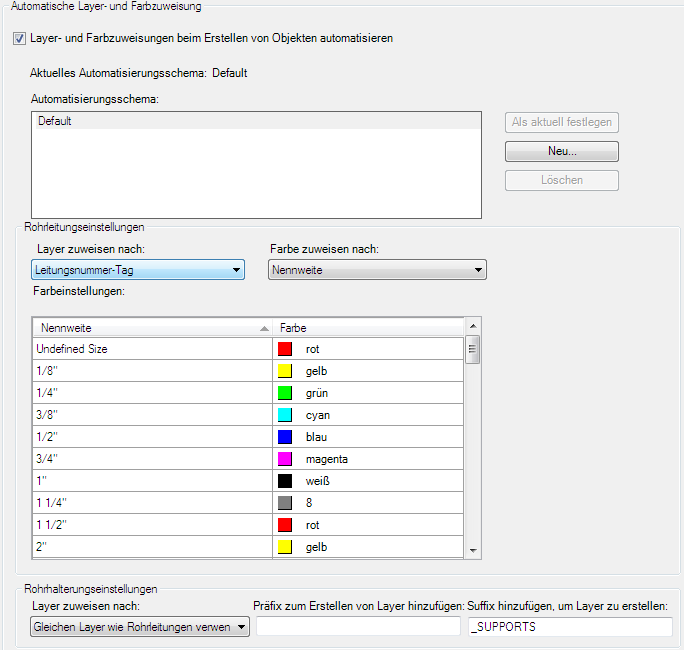

Gibt ein automatisches Schema an, nach dem Layer- und Farbwerte Rohrleitungen und zugehörigen In-Line-Komponenten zugewiesen werden.
Gibt an, ob die automatische Layer- und Farbzuweisung beim Erstellen von Objekten verfügbar ist. Wenn Sie dieses Kontrollkästchen aktivieren, sind auch die anderen Steuerelemente verfügbar.
Weist der angegebenen Eigenschaft einen Layer zu.
Weist der angegebenen Eigenschaft eine Farbe zu. Wählen Sie eine der beiden Standardeigenschaften aus (Status oder Nennweite) oder erstellen Sie weitere Elemente für diese Liste, indem Sie eine Auswahlliste für die Rohrklasse einrichten.
Listet die aktuelle Farbeinstellung auf. Sie können die Einstellungen nach Bedarf ändern.
Macht das ausgewählte Schema zum aktuellen Schema.
Öffnet das Dialogfeld Neues Automatisierungsschema, in dem Sie ein neues Schema einrichten können.
Löscht das ausgewählte Schema.
Gleichen Layer wie Rohrleitungen verwenden - Platziert Rohrhalterungen auf dem gleichen Layer wie verbundene Rohrleitungen mit einem optionalen Präfix oder Suffix.
Alle Halterungen auf einem Layer - Rohrhalterungen werden auf dem im Feld Layername angegebenen Layer erstellt.
Aktuellen Layer verwenden (nicht verwaltet) - Rohrhalterungen werden auf dem aktuellen Layer erstellt. Dieses Verhalten ist kompatibel mit AutoCAD Plant 3D 2012 und früheren Versionen.
