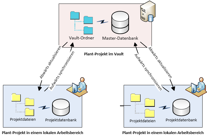

Wenn Sie ein Plant-Projekt mithilfe des Projektmanagers zum ersten Mal vom Vault aus öffnen, wird ein lokaler Arbeitsbereich erstellt, und die Dateien werden vom Vault kopiert. Bei weiteren Benutzern wird ein separater lokaler Arbeitsbereich erstellt.
Die Projektdatenbank im lokalen Arbeitsbereich wird aktualisiert (
), wenn Sie Dateien im Arbeitsordner speichern. Die Master-Projektdatenbank wird aktualisiert, wenn Sie Dateien im Vault einchecken.

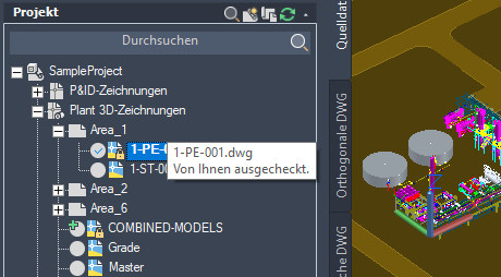

Wenn ein Vault-Projekt geöffnet wird, zeigt der Projektmanager einen
Vault-Projekttyp und den
Auscheck-Status an.

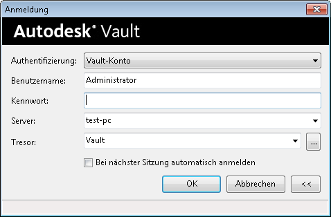

Beim Arbeiten mit Vault-Projekten werden Sie von AutoCAD Plant 3D toolset aufgefordert, sich anzumelden.
Autodesk Vault-Logins werden für die Dauer der Zeichensitzung beibehalten, sofern Sie sich nicht ausdrücklich abmelden. Wenn Sie auf einen anderen Vault zugreifen möchten, müssen Sie sich zunächst abmelden.
Nachdem der Projektadministrator Ihnen den Vault-Server-Speicherpfad und Ihre Anmeldedaten zur Verfügung gestellt hat, können Sie den Projektmanager zum Öffnen eines Projekts verwenden. Wenn Sie ein Vault-Projekt zum ersten Mal öffnen, geben Sie den Speicherort des Arbeitsordners an. Projektdateien werden anschließend vom Vault in Ihren Arbeitsordner kopiert.
Projektdateien sind im Arbeitsbereichsordner zunächst schreibgeschützt. Der Projektmanager fordert Sie auf, die zu bearbeitenden Dateien auszuchecken. Wenn Ihre Änderungen abgeschlossen sind, können Sie Projektdateien einchecken. Sie können auch eine Synchronisierung mit dem Vault durchführen, um Ihre laufende Arbeit freizugeben, ohne die Dateien einzuchecken.
