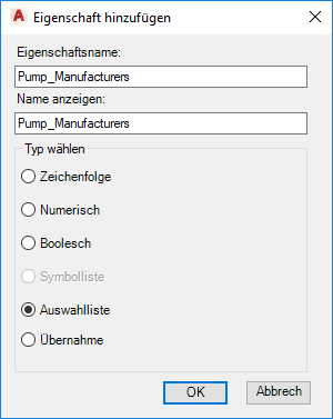

  3. Klicken Sie im Fenster Klasseneinstellungen unter Eigenschaften auf Hinzufügen.
  4. Führen Sie im Dialogfeld Eigenschaft hinzufügen die folgenden Schritte durch:
    • Klicken Sie unter Typ auf Auswahlliste.
    • Geben Sie unter Eigenschaftsname einen Namen für die neue Eigenschaft ein (z. B. Pumpe_Hersteller). Der Name darf keine Leerzeichen enthalten.
    • Geben Sie unter Anzeigename den Namen ein, der für die neue Eigenschaft im Datenmanager oder in der Eigenschaftenpalette angezeigt werden soll (z. B. Pumpenhersteller).
  5. Klicken Sie auf OK.

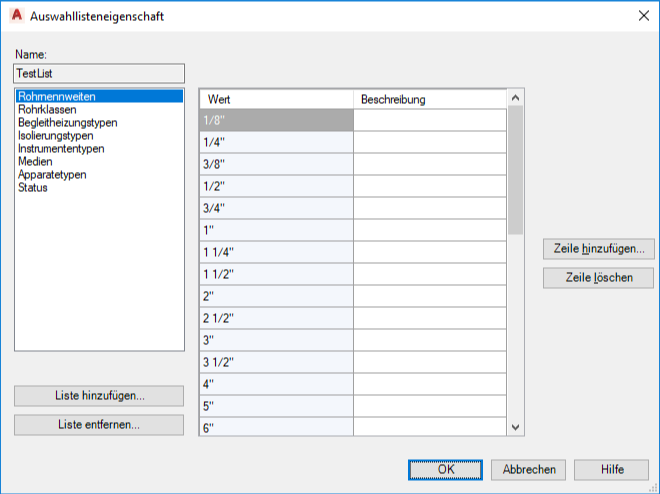

  6. Klicken Sie im Dialogfeld Auswahllisteneigenschaft auf Neue Auswahlliste.
  7. Geben Sie im Dialogfeld Auswahlliste hinzufügen den Namen für die neue Auswahlliste ein (z. B. Hersteller). Klicken Sie auf OK.
  8. Klicken Sie im Dialogfeld Auswahllisteneigenschaft auf Zeile hinzufügen.
  9. Geben Sie im Dialogfeld Zeile hinzufügen den neuen Wert (z. B. Goulds) und ggf. eine Beschreibung des Werts ein.
  10. Fügen Sie weitere Zeilen hinzu, bis die Auswahlliste fertig gestellt ist.
  11. Klicken Sie auf OK.
    Die Auswahlliste wird im Fenster Klasseneinstellungen unter Eigenschaften für die ausgewählte Klassendefinition angezeigt. Der in der Liste angezeigte Wert ist der Vorgabewert für dieses Plant 3D-Objekt.
