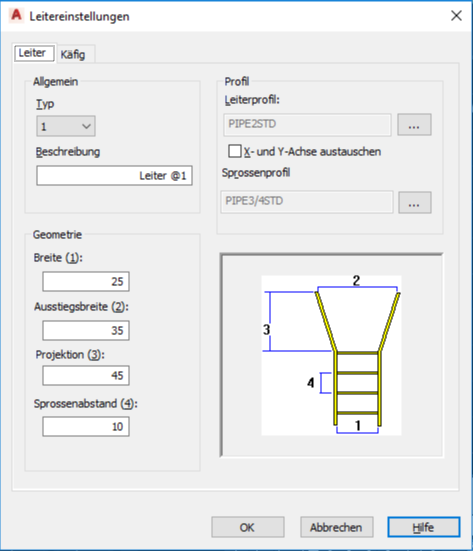

Registerkarte Leiter (Dialogfeld Leitereinstellungen)
Gibt die Standardeinstellungenen für das Erstellen von Leitern an.
Allgemein
Legt den Typ und die Beschreibung für Leitern fest.
Typ
Gibt den Leitertyp an.
Beschreibung
Gibt die Leiterbeschreibung an.
Profil
Legt das Leiternprofil fest.
Leiternprofil
Gibt die Optionen des Leiternprofils, beispielsweise Materialstandard, Typ und Größe, wie im Dialogfeld Leiternprofil wählen definiert.
Sprossenprofil
Gibt die Optionen des Profils an, beispielsweise Materialstandard, Typ und Größe, wie im Dialogfeld Sprossenprofil wählen definiert.
Geometrie
Legt die Geometrieeinstellungen für Leitern fest. In Klammern angegebene numerische Werte entsprechen der beschrifteten Geometrie im Vorschaubild.
Breite (1)
Gibt die Breite der Leiter an.
Ausgangsbreite (2)
Gibt die Ausgangsbreite der Leiter an.
Projektion (3)
Gibt die Projektion der Leiter an.
Sprossenabstand (4)
Gibt den Abstand zwischen den Sprossen an.
