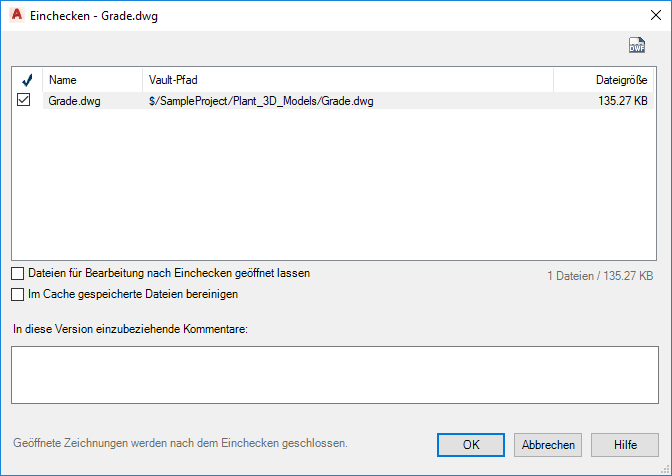

- Damit andere Personen, die an dem Projekt mitarbeiten, Ihre Zeichnung anzeigen können, gehen Sie wie folgt vor:
- Speichern Sie die Zeichnung (hängt von den Zusammenarbeitsoptionen ab), oder checken Sie die Zeichnung ein.
- Wählen Sie im Dialogfeld Einchecken die Option Dateien zur Bearbeitung nach dem Einchecken geöffnet lassen.
- Klicken Sie auf OK.
Die Zeichnung wird auf der BIM 360 Docs-Site angezeigt und bleibt an Sie ausgecheckt.

So checken Sie alle ausgecheckten Zeichnungen in einen Ordner oder in ein Projekt ein
- Klicken Sie in der Strukturansicht des Projektmanagers mit der rechten Maustaste auf den Ordner- oder Projektknoten, und klicken Sie dann auf Einchecken.
Das Dialogfeld Einchecken wird angezeigt.
- Wählen Sie die Optionen, die Sie verwenden möchten, und geben Sie einen Kommentar für diese Version der Datei ein (falls erforderlich).
