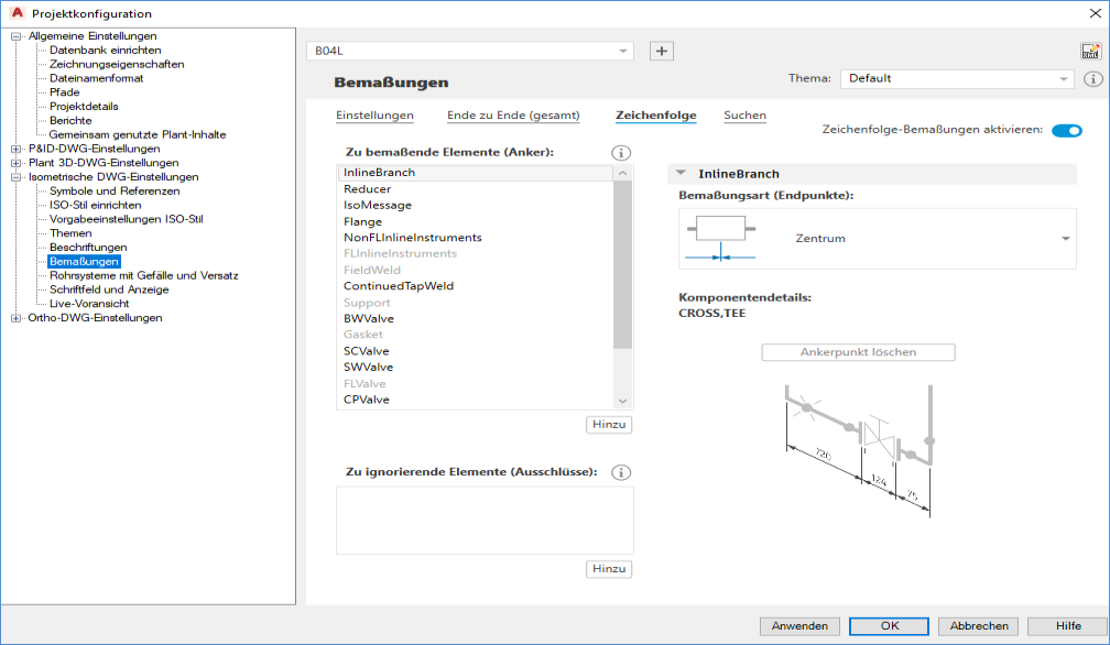

Einrichtung der isometrischen Bemaßung
Das Dialogfeld Projektkonfiguration wurde überarbeitet und enthält nun erweiterte Funktionen für die isometrische Bemaßung. Bei der Einrichtung der isometrischen Bemaßung können Sie außerdem auf den ISO-Stil-Editor zugreifen und die erweiterte Konfiguration der Datei IsoConfig.xml vornehmen.
