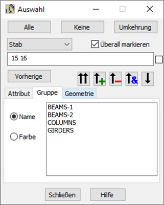

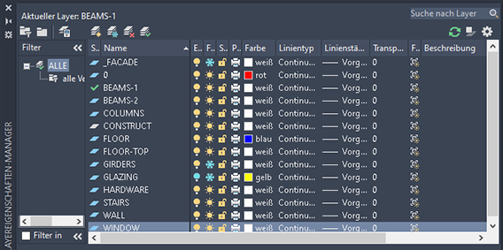

Wenn Sie DXF- oder DWG-Dateien mit Elementen importieren, die Layern zugewiesen sind, werden im Robot Structural Analysis-Modell für jeden Layer Gruppen erstellt. Stäbe werden automatisch basierend auf der Layer-Zuweisung Gruppen zugewiesen.
Diese Verbesserung ermöglicht es Ihnen, in Robot Structural Analysis einfach zu navigieren und Elemente auszuwählen.
