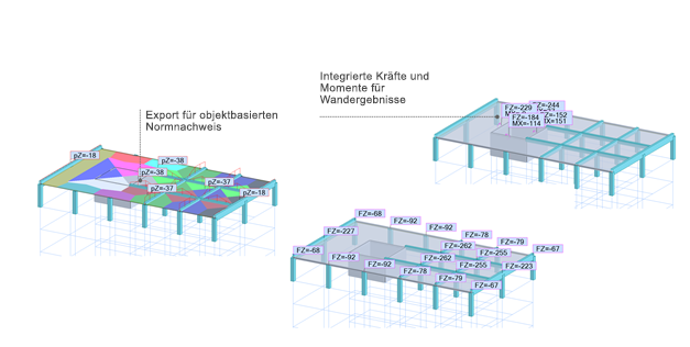

Die Methode für Lastabtrag verteilt Lasten von Geschossdecken auf Träger, Stützen und Wände. Die Last wird vom oberen Geschoss auf das darunter liegende Geschoss und dann auf das Fundament übertragen.
Diese Analyse basiert hauptsächlich auf schnellen, aber informativen Analysen in den frühen Entwurfsphasen, und dort, wo Schwerkraftlasten für Entscheidungen in der Gebäudebemessung von entscheidender Bedeutung sind.
Die drei Hauptziele dieser neuen Funktion sind, den Ingenieuren Folgendes zu ermöglichen:
- Bestimmen der Auflagerkräfte an Fundamenten bereits in frühen Entwurfsphasen, wenn noch am oberen Teil des Gebäudes gearbeitet wird
- Ermitteln des Gebäudeverhaltens, um die beste Verteilung des Stützenlayouts zu bestimmen
- Übertragen von Lasten auf einzelne Objekte, sodass eine objektbasierte Normbemessung mit herkömmlichen, praktischen Bemessungsnormwerkzeugen oder sogar mit Tabellen möglich ist

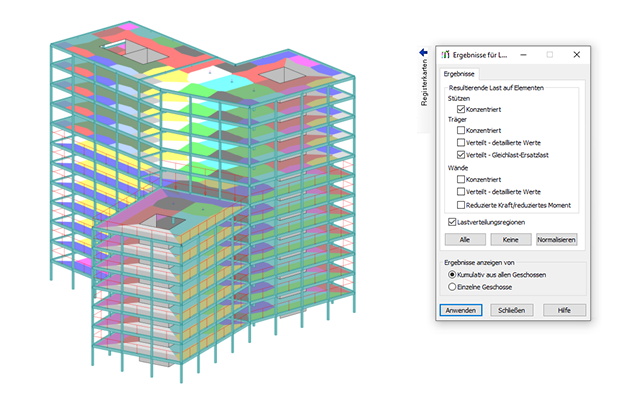

Die Methode für Lastabtrag bietet folgende Ergebnisse für die Tragwerksbemessung:
- Resultierende Lasten auf einzelnen Strukturobjekten wie Trägern, Stützen und Wänden, die aus der Lastverteilung für Geschossdecken stammen, die als Lasteingabe in externen Bemessungsanwendungen verwendet werden kann
- Interne Kräfte in Trägern und Stützen, die auf ermittelten resultierenden Lasten basieren und in internen Bemessungsmodulen verwendet werden können
- Auflagerkräfte an Auflagern
