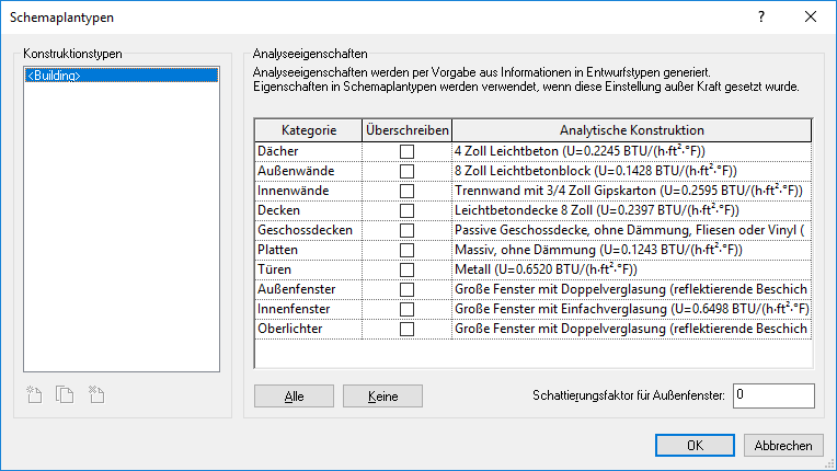

Sie können die Elementkategorien wählen, für die Sie Schemaplantypen verwenden möchten. Für Elementkategorien, die nicht durch einen Schemaplantyp außer Kraft gesetzt wurden, werden weiterhin die vorgegebenen Entwurfstypen verwendet. Wenn die Option Detaillierte Elemente aktiviert ist, werden Schemaplantypen und Entwurfstypen durch materialbasierte thermische Eigenschaften außer Kraft gesetzt, sofern diese definiert wurden.
So verwenden Sie durch Schemaplantypen definierte thermische Eigenschaften
Gruppe Energieoptimierung
(Energieeinstellungen).
Im Dialogfeld Schemaplantypen wird die Liste der Elementkategorien angezeigt, wobei das Kontrollkästchen Überschreiben für alle Kategorien deaktiviert ist.
Bei der nächsten Energieanalyse werden die thermischen Eigenschaften der angegebenen Schemaplantypen (analytischen Konstruktionen) für die betreffenden Elementkategorien verwendet.
