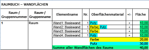

| Elementname | Listet die Elemente und nachfolgenden Oberflächen auf, aus denen die berechnete Raummenge besteht. Die Benennungskonvention der berechneten Raummenge setzt sich folgendermaßen zusammen: Elementtyp mit Nummernsuffix: Familie: Elementtyp. Beispiel: Fassade1: Fassade: SH_Fassade.
Einzelne Flächen setzen sich zusammen aus Elementtyp und dem Begriff Fläche mit Nummernsuffix. Beispiel: Fassade Fläche1. Sie können in diesem Feld das Element oder die Fläche umbenennen. |
| Materialien |
Gibt das Material an, das der Raummenge zugewiesen wird. Wenn ein Ausstattungstyp auf den Raum angewendet wurde, werden die benutzerdefinierten Materialien angezeigt, die im Dialogfeld Ausstattungstypen mit Räumen verknüpfen definiert sind. Wenn kein Ausstattungstyp auf den Raum angewendet wurde, werden die für den Elementtyp in Revit festgelegten Materialien angezeigt. Siehe Angeben von Materialien für Raumflächen. Das Material der Hauptfläche wird auf alle automatisch erkannten Flächen und Teilflächen übertragen. Wenn in diesem Putzwandsegment zwei Fenster enthalten sind, wird jedes als Teilfläche erkannt und von der Hauptfläche subtrahiert. Um das Putzmaterial der Oberfläche richtig zu reduzieren, erhält die Teilfläche das gleiche Material wie die Hauptfläche, allerdings mit einem Minuszeichen. Siehe Anzeigen und Bearbeiten von berechneten Teilflächenmengendetails. |
| +/- | (Nur Raumumfang) Bestimmt, ob das Teilflächenmaterial addiert oder von der berechneten Menge subtrahiert wird. |
| Teilflächen | (Nur Wand-, Boden- und Deckenflächen) Klicken Sie auf die Ellipsen-Schaltfläche, um das Dialogfeld Teilflächen zu öffnen, in dem Sie einstellen können, wie Teilflächen von Mengen behandelt werden. Siehe Anzeigen und Bearbeiten von berechneten Teilflächenmengendetails. |
| Fläche | (Nur Wand-, Boden- und Deckenflächen) Zeigt die berechnete Fläche der Oberfläche an. |
| Höhe | (Nur Wandflächen) Zeigt die Höhe der Wandfläche an. |
| Schwellenfläche | (Nur Bodenflächen) Zeigt den Bodenflächenbereich an, der für Türöffnungsschwellen hinzugefügt wurde. |
| Länge | (Nur Raumumfang) Zeigt die Länge des Raumumfangs an. |
