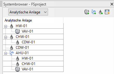

Verwenden Sie die Werkzeuge im Systembrowser, um Wasserkreisläufe hinzuzufügen.
Im Systembrowser wird die Hierarchie der analytischen Anlagen und Zonengeräte angezeigt.
So erstellen Sie einen Wasserkreislauf
Der neue Kreislauf wird der Liste im Systembrowser hinzugefügt und in der Eigenschaftenpalette ausgewählt.
Je nach Typ des erstellten Wasserkreislaufs werden andere Eigenschaften aktiviert. Beispiel: Beim Erstellen eines Kühlwasserkreislaufs wird die Eigenschaft Kühltyp aktiviert. Folgende Optionen stehen zur Verfügung: Luftgekühlt oder Wassergekühlt. Bei der Option Wassergekühlt wird die Eigenschaft Kondensat-Kreislauf aktiviert, bei der Sie einen Kondensat-Kreislauf angeben können.
Wenn ein Element noch nicht vollständig definiert wurde, wird ein Warnsymbol
im Systembrowser angezeigt.
