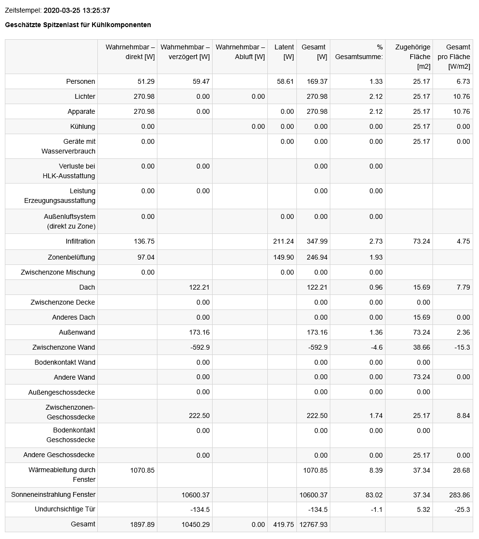

Erstellen Sie einen detaillierten Bericht, wenn Sie Informationen zum jährlichen Energieverbrauch benötigen.
Im detaillierten Bericht können Sie mithilfe des Inhaltsverzeichnisses nach einem bestimmten Abschnitt des Berichts suchen.
So enthält z. B. die Lastenzusammenfassung für Zonenbauteile Informationen zur Heiz- und Kühlsystembemessung für jeden berechneten Raum. Ein Beispiel für eine Spitzenkühllast für einen Raum wird unten gezeigt. In diesem Beispiel beträgt die Gesamtlast 12768 W.
