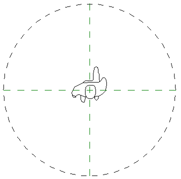

Verwenden Sie die Familie People Content, um die Bewohner eines Raums sowie einen physischen Abstandsradius um sie herum anzugeben, der während der Routen-Analyse berücksichtigt werden soll.
Die Familie People Content wird verwendet, um die Belegung in Ihrem Modell anzugeben. Der in der Familie enthaltene Radius blockiert den Bewegungspfad während der Routen-Analyse.
Wichtig: Beachten Sie bei der Arbeit mit Personeninhalten in Ihren Modellen die folgenden Regeln:
- Die verschachtelte allgemeine Modellfamilie Metric Physical Distance Circle wird bei der Routen-Analyse als Hindernis berechnet.
- Der Parameter "Höhe von Ebene" in der verschachtelten allgemeinen Modellfamilie Metric Physical Distance Circle muss auf einen Wert größer als 300 mm gesetzt werden, damit er während der Routen-Analyse berücksichtigt werden kann.
- Der Typenparameter Physical Distance Radius legt die Größe der verschachtelten Familie Physical Distance Circle fest.
- Der Typenparameter Physical Distance Circle Visibility steuert die Größe der verschachtelten Familie Physical Distance Circle. Die Familie muss sichtbar sein, damit sie während der Routen-Analyse berücksichtigt werden kann.
