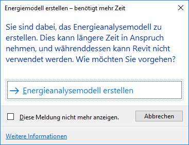

Wenn Sie auf
(Energiemodell erstellen) klicken, wird das folgende Dialogfeld angezeigt:
Durch dieses Dialogfeld wird ein versehentliches Auslösen des Vorgangs zur Erstellung des Energieanalysemodells vermieden. Um diese Meldung in Zukunft zu überspringen, aktivieren Sie das Kontrollkästchen.
