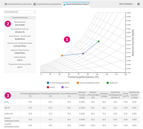

Verwenden Sie den Bericht zur psychrometrischen Konstruktion, um den psychrometrischen Luftzyklus im System anzuzeigen und zu ermitteln, ob der Zyklus wie erwartet verläuft. Der Bericht enthält verschiedene physikalische und thermodynamische Eigenschaften von Luft bei konstantem Druck, die bei der Fehlerbehebung hilfreich sind.

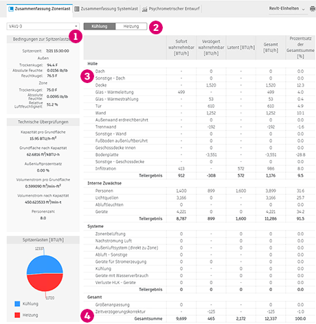

Die Zusammenfassung der Zonenlast ermöglicht Ihnen, eine Zone zur Untersuchung in der oberen linken Ecke
auszuwählen und zwischen Kühl- und Heizlasten
hin und her zu wechseln. Im Bericht zeigt eine Tabelle den Beitrag zur Last aus den einzelnen kategorischen Unterabschnitten
an. Die Gesamtsumme zeigt die wahrnehmbare Gesamtlast (verzögert und sofort), die latente Gesamtlast und die Gesamtlast für die Verwendung in Bemessungskomponenten
an.

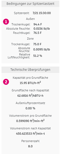

Der Bericht enthält einen Unterabschnitt mit Informationen zu den Umgebungsbedingungen während der Maximallast
und einige allgemeine Metriken zu QA/QC-Zwecken

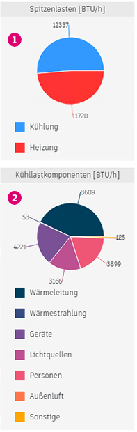

Kreisdiagramme bieten:
Eine visuelle Hilfe, um die maximale Last für Kühlung und Heizung relativ zueinander zu verstehen
Eine Gesamtsumme ähnlicher verwandter Lastquellen

Der Bericht zum psychrometrischen Entwurf zeigt die psychrometrischen Datenpunkte der Luft für jedes System, das einen Gebläsekonvektor enthält. In erster Linie zeigt dieser Bericht ein psychrometrisches Diagramm, um den Luftzustand an jedem Punkt eines Systems anzuzeigen
. Eine Übersichtstabelle markiert verschiedene verwandte Systemeigenschaften
. Eine Tabelle unterhalb des Diagramms enthält schließlich die spezifischen Werte für psychrometrische Zustandspunkte mit konstantem Druck, die im Diagramm angezeigt werden
