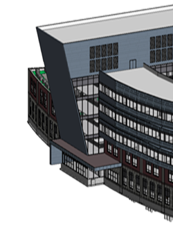

Erstellen Sie geneigte Wände als Architektur, Tragwerk oder Fassaden, um Ihren Entwurf zu optimieren.
Sie können in Draufsichten, Ansichten, Schnittansichten, orthogonalen 3D-Ansichten und perspektivischen Ansichten mit geneigten Wänden arbeiten. Weitere Informationen finden Sie unter Platzieren einer geneigten Wand.
Sie können geneigte Wände größtenteils genauso erstellen und bearbeiten wie vertikale Wände, mit wenigen Ausnahmen. Weitere Informationen finden Sie unter Optimale Verfahren: Geneigte Wände.
Platzieren Sie eine geneigte Wand wie eine vertikale Wand, und wählen Sie dann mithilfe des Parameters Querschnittexemplar die Option Geneigt aus. Geben Sie den Winkel der Wand mithilfe des Parameters Winkel von der Vertikalen an. Sie können eine vorhandene vertikale Wand in eine geneigte Wand umwandeln. Legen Sie mithilfe der Wandexemplareigenschaft für die Ausrichtung fest, dass Fenster oder Türen in geneigten Wänden an den Wandwinkel angepasst werden.
