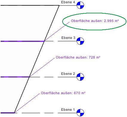

Wenn Sie einen Körper mithilfe von Körpergeschossen unterteilen, erstellt die Software ein sichtbares Körpergeschoss auf jeder angegebenen Ebene, die den Körper schneidet. Ausgenommen sind diejenigen Ebenen, die mit der Oberseite des Körpers zusammenfallen.
Beispiel: Sie erstellen einen Körper, der bei Ebene 1 beginnt und bei Ebene 4 endet. Im Dialogfeld Körpergeschosse wählen Sie die Ebenen 1, 2, 3 und 4. Als Ergebnis erstellt Revit Körpergeschosse auf den Ebenen 1, 2 und 3. Das Programm erstellt kein Körpergeschoss auf Ebene 4, da diese mit der Oberseite des Körpers übereinstimmt. Sie hat keine Außenfläche (vertikale Oberflächen, die sich vom Umfang aus nach oben erstrecken) und kein Volumen (von Ebene 4 an aufwärts). Stattdessen enthält die Außenfläche von Ebene 3 bereits die vertikalen Oberflächen (Wände), die Ebene 3 umgeben, und auch die obere horizontale Oberfläche (Dach) von Ebene 4. Im Ergebnis kann die Außenfläche der obersten Geschossdecke eines Körpers unverhältnismäßig viel größer sein als diejenige der tiefer liegenden Geschossdecken.
