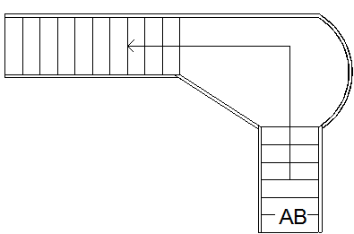

In der folgenden Abbildung wurde die Skizze des Podests mithilfe des Zeichenwerkzeugs Anfang-Ende-Radius-Bogen geändert.
Ändern eines Treppenlaufs
Fertige Skizze mit geändertem Podest

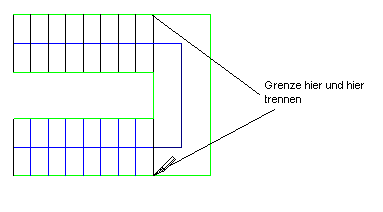

Wenn in der mithilfe von Begrenzungs- und Steigungslinien erstellten Treppe ein Podest enthalten ist, teilen Sie die Begrenzungslinien an den Stellen, an denen sie auf das Podest treffen, damit das Geländer dem Verlauf des Podests und der Neigung der Treppe folgt.
