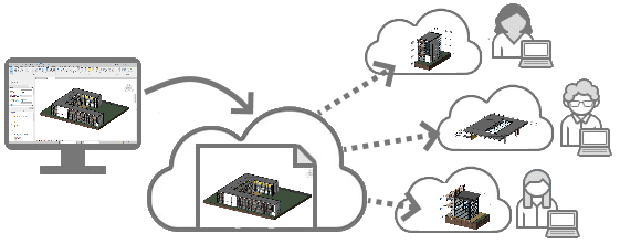

Über einen Datenaustausch können Sie Teile Ihres Modells für andere Teamkollegen freigeben, sodass diese ihre Arbeit abschließen können, ohne dass das gesamte Revit-Modell freigegeben werden muss.
Datenaustausch
Video: Erstellen eines Datenaustauschs
Für einen Datenaustausch werden 3D-Ansichten eines Revit-Modells verwendet. Der Datenaustausch wird mit Autodesk Docs nach dem Publizieren des Modells erstellt. Es werden bestimmte 3D-Ansichten aus dem Modell ausgewählt, und es wird ein Datenaustausch erstellt. Der Datenaustausch wird dann von Teamkollegen verwendet, um ihre Arbeit abzuschließen.
Mithilfe eines Datenaustauschs können Sie begrenzte Teile des Revit-Modells freigeben, die für die Arbeit von Teamkollegen relevant sind. Da im Rahmen des Datenaustauschs nicht das gesamte Modell freigegeben wird, sind die Verarbeitungs- und Download-Zeiten erheblich kürzer als bei Arbeitsabläufen, bei denen das gesamte Modell zur Zusammenarbeit verwendet wird. Die Empfänger des Datenaustauschs erhalten nur Informationen, die für ihren Arbeitsumfang relevant sind.
