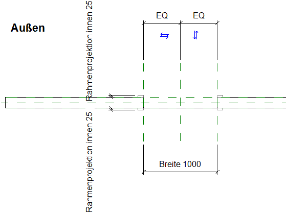

Die neue Familie wird im Familieneditor geöffnet. Bei den meisten Familien werden zwei oder mehr gestrichelte grüne Linien angezeigt. Dies sind Referenzebenen oder die Arbeitsebenen, die Sie für die Erstellung der Familiengeometrie verwenden werden.
Wenn Sie eine basisbauteilabhängige Familie erstellen, wird eventuell auch die Geometrie des Basisbauteils angezeigt.
Je nach Typ der zu erstellenden Familie werden unterschiedliche Familienansichten angezeigt. Sie können gegebenenfalls zusätzliche Ansichten erstellen, indem Sie die bestehenden duplizieren und umbenennen.
