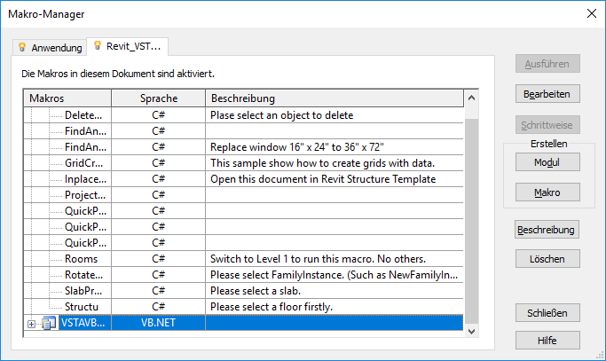

In dieser RVT-Datei sind mehrere Dokumentmakros enthalten. Starten Sie Makro-Manager in Revit, wählen Sie eines der Dokumentmakros aus, und klicken Sie auf Ausführen. Beachten Sie, dass beim Öffnen von Revit_Macro_Samples.rvt aus dem SDK mehr Beispiele als im folgenden Bildschirm gezeigt vorhanden sein können und dass die Makromethoden andere Namen haben können.
Diese Makros sind für die Ausführung in Revit vorkonfiguriert. In Makro-Manager können Sie auch eines der Beispielmakros auswählen und auf Bearbeiten klicken, um den zum Ausführen dieses Beispiels erstellten Code anzuzeigen. Sie können auch eines der Beispielmakros auswählen und auf Bearbeiten klicken, um den zum Ausführen dieses Beispiels erstellten Code anzuzeigen.
