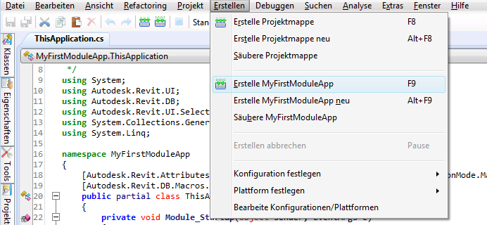

- Wählen Sie in der Revit-Makro-IDE die spezifische Option für das Makro aus der Dropdown-Liste Erstellen.
In diesem Beispiel erstellen Sie ein Makro namens AppCS. Der Code des C#-Anwendungsmakros ist in ThisApplication.cs gespeichert. Mit dem Projektexplorer der IDE können Sie den Speicherort auf dem Datenträger anzeigen.
- Schließen Sie die Revit-Makro-IDE.
Wenn der Code korrekt erstellt wurde, sollte in der linken unteren Ecke des Revit-Makro-Fensters eine Meldung angezeigt werden, dass der Build erfolgreich war.
