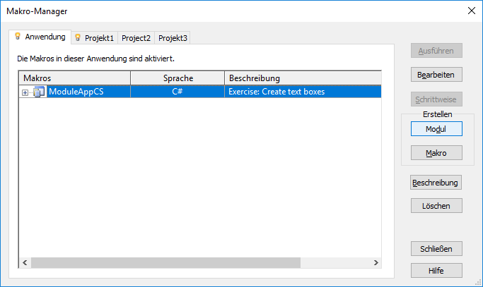

- Klicken Sie auf Registerkarte Verwalten
Gruppe Makros
(Makro-Manager).
- Klicken Sie auf die Registerkarte Anwendung (für Anwendungsmakros) oder auf eine projektspezifische Registerkarte (für Dokumentmakros).
- Klicken Sie im Dialogfeld Makro-Manager im Bereich Erstellen auf Modul.
Das Dialogfeld Neues Modul erstellen wird geöffnet.

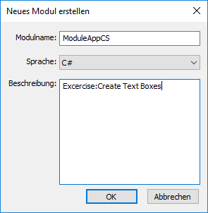

- Geben Sie die folgenden Informationen ein:
- Geben Sie im Feld Modulname einen Namen ein.
- Wählen Sie im Feld Sprache C#, VB.NET oder Python aus.
- Geben Sie bei Bedarf im Feld Beschreibung eine kurze Beschreibung des Moduls ein.
Erstellen eines Anwendungsmoduls in C#
- Klicken Sie auf OK.
Das neue Modul wird erstellt und im Makro-Manager in der Liste angezeigt. Sie können jetzt ein oder mehrere Makros hinzufügen.
