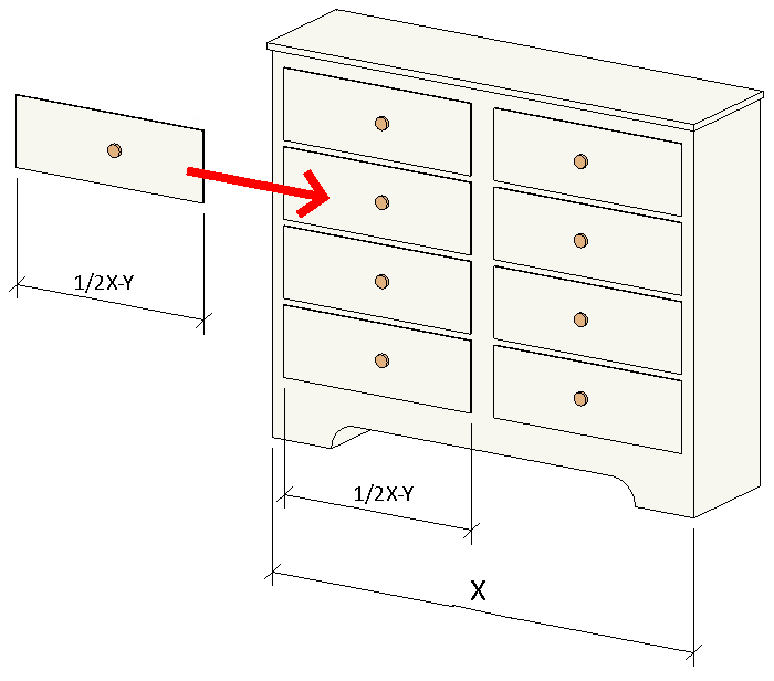

- Eine Kommode hat Schubladen als verschachtelte Familie. Der Parameter Breite der Kommodenfamilie wird an die verschachtelte Schubladenfamilie übergeben, damit sie korrekt in die Öffnung der Kommode passt.
