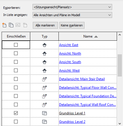

Verwenden Sie beim Exportieren eines Modells in verschiedene Formate die Werkzeuge im Dialogfeld Exportieren, um die einzubeziehenden Ansichten und Pläne auszuwählen. Speichern Sie den ausgewählten Satz zur späteren Wiederverwendung.
Öffnen Sie zum Erstellen oder Ändern von Ansichts-/Plansätzen zunächst das entsprechende Exportdialogfeld: Klicken Sie auf Registerkarte Datei Exportieren
CAD-Formate, und wählen Sie das gewünschte Format für den Export. Verwenden Sie die folgenden Werkzeuge im Dialogfeld Exportieren.
In den modellbasierten Filtern werden unabhängig vom ausgewählten Satz Ansichten und Pläne aus dem Projekt aufgelistet. Die Ansichten und Pläne werden in alphabetischer Reihenfolge aufgeführt.
