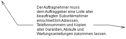

    • Für Text mit Umbruch: Klicken und ziehen Sie, um ein Textfeld zu bilden. Das Textfeld definiert die Breite der Notiz, d. h., Text wird umbrochen, wenn deren Begrenzung erreicht ist. Diese Methode wird für umfangreiche Textabschnitte empfohlen, damit Zeilenumbrüche nicht manuell bereinigt werden müssen.
    • Für Text ohne Umbruch: Klicken Sie einmal, um die Notiz zu platzieren. Revit fügt ein Textfeld für die Eingabe ein.
    • Für eine Notiz mit einer 1-Segment- oder einer gekrümmten Führungslinie. Klicken Sie einmal, um das Führungsende zu platzieren, zeichnen Sie die Führungslinie, und klicken Sie (für Text ohne Umbruch) bzw. ziehen den Mauszeiger (für Text mit Umbruch).
    • Für eine Notiz mit einer 2-Segment-Führungslinie. Klicken Sie einmal, um das Führungsende zu platzieren, klicken Sie auf die gewünschte Position, um den Führungsbogen zu platzieren, und beenden Sie dann die Führungslinie, indem Sie den Mauszeiger klicken (für Text ohne Umbruch) bzw. ziehen (für Text mit Umbruch).
