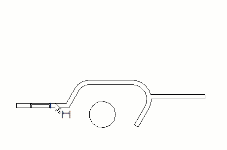

- Platzieren Sie den Mauszeiger auf einem Bauteil, und klicken Sie, um einen Startpunkt für die Bemaßung festzulegen.
Tipp: Sie können für die Bemaßung zwischen unterschiedlichen Referenzpunkten wie einer Wandfläche und einer Wandachse wechseln, indem Sie die Tabulatortaste drücken.
- Platzieren Sie den Mauszeiger auf einem Bauteil, das nicht parallel zum ersten angeordnet ist, und klicken Sie.
Tipp: Sie können mehrere Referenzpunkte für die Bemaßung auswählen. Für die Bemaßung muss jedes Element einen gemeinsamen Punkt passieren. Wenn Sie beispielsweise eine Winkelbemaßung mit mehreren Referenzpunkten zwischen vier Wänden erstellen möchten, muss jede dieser vier Wände einen gemeinsamen Punkt passieren.
- Ziehen Sie den Mauszeiger über das entsprechende Element, um die Größe der Winkelbemaßung zu ändern.
- Wenn die Bemaßung richtig angepasst ist, klicken Sie, um sie zu platzieren.
