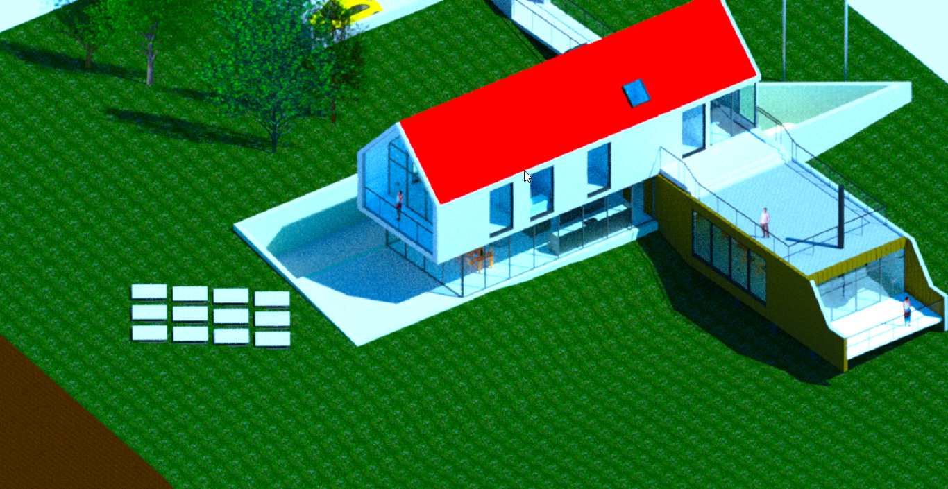

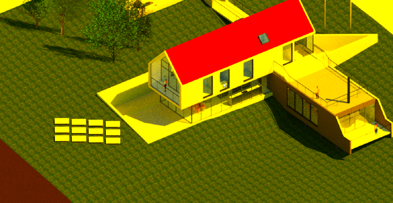

Weißpunkt | Die Farbtemperatur der Lichtquellen, die im gerenderten Bild weiß erscheinen werden sollen. Diese Einstellung ist der Einstellung Weißabgleich bei Digitalkameras ähnlich.
Wenn das gerenderte Bild zu orange aussieht, verringern Sie den Weißpunktwert. Wenn das gerenderte Bild zu blau aussieht, erhöhen Sie den Weißpunktwert. Wenn die Szene mit Tageslicht beleuchtet wird, verwenden Sie den Wert 6500. Wenn die Szene mit Glühbirnen beleuchtet wird, passen Sie den Weißpunktwert an die Farbtemperatur des Lichts an (siehe Parameter für Anfangsfarbe) oder beginnen mit dem Wert 2800 und passen ihn nach oben oder nach unten an, bis Sie das gewünschte Ergebnis erreicht haben. |
