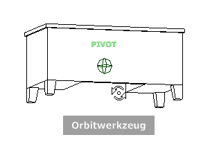

Als Cursor wird der Cursor des Orbitwerkzeugs angezeigt. Wenn Sie den Cursor ziehen, dreht sich das Modell um einen Drehpunkt. Die Ansicht bleibt jedoch fixiert.
Der Drehpunkt ist der Basispunkt für das Drehen des Modells mit dem Orbitwerkzeug. Sie können den Drehpunkt wie folgt angeben:
Sie können steuern, wie das Modell um den Drehpunkt gedreht wird, indem Sie die Aufwärtsrichtung des Modells beibehalten. In diesem Fall ist die Drehung entlang der XY-Achse und in die Z-Richtung beschränkt. Wenn Sie horizontal ziehen, bewegt sich die Kamera parallel zur XY-Ebene. Ziehen Sie hingegen vertikal, fährt die Kamera entlang der Z-Achse.
Wird die Aufwärtsrichtung nicht beibehalten, können Sie das Modell mit dem Rollring drehen, der auf dem Drehpunkt zentriert ist. Verwenden Sie das Dialogfeld Optionen für die SteeringWheels, um zu steuern, ob die Richtung nach oben für das Orbitwerkzeug beibehalten wird.
So behalten Sie Aufwärtsrichtung für das Orbitwerkzeug bei
Die Drehung des Modells ist auf die XY-Ebene und auf die Z-Richtungen beschränkt.
