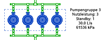

Erstellen Sie einen HLS-Bauteilsatz, wenn Sie Pumpen einsetzen möchten, die unter parallelen Bedingungen arbeiten. Um eine präzisere Rohrdimensionierung zu ermöglichen, wird der entsprechende Volumenstrom für zwei oder mehr Pumpen berechnet, basierend auf der Anzahl der im Satz eingesetzten Pumpen.
Wenn Sie einen HLS-Bauteilsatz erstellen, können Sie die Anzahl der eingesetzten und der Pumpen auf Standby festlegen. Diese Informationen werden bei Volumenstrom- und Druckverlustberechnungen für die richtige Dimensionierung der Abzweige und Endstücke der Pumpengruppe verwendet.
Wenn die Parallelpumpengruppe ein an beiden Enden geschlossenes Endstück hat, ist der Volumenstrom entlang der gesamten Länge des Endstücks identisch mit dem des Systems. Das Endstück kann überdimensioniert werden, wenn Sie nur die Endstückkomponenten auswählen und das Dimensionierungswerkzeug dann mit einer geringeren Geschwindigkeit anwenden als für den Rest des Systems.
Der berechnete Volumenstrom der Pumpengruppe entspricht dem Strom des Systems. Der berechnete Druckverlust für die Pumpengruppe ist gleich dem berechneten Druckverlust des kritischen Pfads der Pumpenabzweigrohre. Verwenden Sie den System-Browser, um Informationen zu Pumpengruppen anzusehen. Informationen zu Pumpengruppen werden auch im Druckverlustbericht für Rohrsysteme angezeigt.
